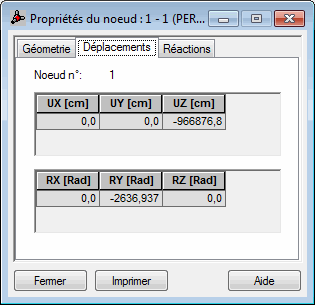

Lorsque vous cliquez sur l’onglet Déplacements dans la boîte de dialogue Propriétés des armatures, cette dernière prend cet aspect :
A part le numéro de nœud, l'onglet ci-dessus affiche les valeurs de déplacements calculées pour le nœud sélectionné et le cas de charge. Les déplacements sont présentés en forme de tableau. Si la sélection active contient plus d'un cas, le tableau affiche les valeurs extrêmes des déplacements.
