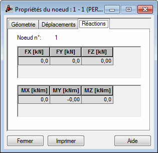

Lorsque vous choisissez l'onglet Réactions dans la boîte de dialogue Propriétés du nœud, les informations suivantes s'affichent :
Outre le numéro de nœud, l'onglet affiche les valeurs de réactions (dans le repère global) calculées pour le nœud et le cas de charge sélectionnés. Les réactions sont présentées sous forme de tableau. Si la sélection active contient plus d'un cas, le tableau affiche les valeurs extrêmes des réactions.
