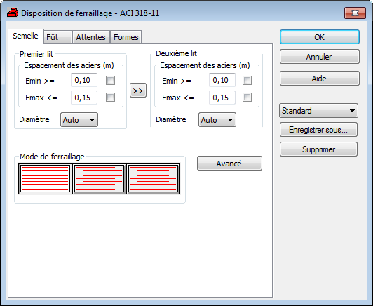

L'onglet Semelle vous permet de définir les paramètres des armatures de la semelle.
Sélectionnez la présentation Dimensionnement Béton Armé
Armature réelle, puis créez un nouvel élément BA ou ouvrez-en un existant.
Disposition d'armature.
(Disposition d'armature).
Spécifiez l'espacement minimal et maximal des barres.
Elles sont entrées sans tenir compte de la première et de la seconde couche d'armature. Le logiciel essaie de trouver la solution dans l'intervalle défini par l'utilisateur. Si ce n'est pas possible, le logiciel recherche une solution en dehors de l'intervalle utilisateur.
Sélectionnez le diamètre d'une barre sans tenir compte de la première et seconde couches d'armature.
Si vous sélectionnez l'option Auto, le diamètre sera calculé automatiquement.
Permet de réduire les longueurs des barres d'armature.
La réduction est effectuée lorsque les conditions liées à la longueur de l'ancrage des barres sont remplies.
Cliquez sur Avancé pour accéder à la boîte de dialogue Armature de la semelle - options avancées.
L'option Enregistrer sous vous permet de réutiliser un jeu de dispositions d'armature. Ce jeu est enregistré dans votre dossier utilisateur courant. Vous pouvez également réutiliser ce jeu pour l'autre élément de la boîte de dialogue Disposition d'armature ou l'affecter à l'élément sélectionné (ou à des éléments sélectionnés de même type) dans le Gestionnaire d'éléments BA.
L'option Supprimer permet de supprimer le jeu sélectionné de dispositions d'armature.
