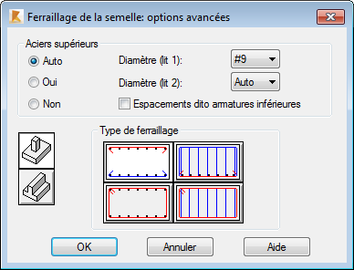

La boîte de dialogue Armature de la semelle - options avancées permet de définir des paramètres d'armature avancés pour la semelle.
Sélectionnez la présentation Dimensionnement Béton Armé
Armature réelle, puis créez un nouvel élément BA ou ouvrez-en un existant.
Disposition d'armature, puis sur Avancé pour ouvrir la boîte de dialogue Armature de la semelle - options avancées.
Lorsque l'option Auto est sélectionnée, la nécessité d'une armature supérieure est déterminée automatiquement.
