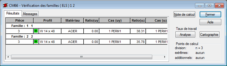

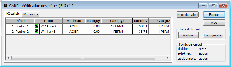

Une fois les calculs effectués, le logiciel affiche les résultats simplifiés pour le type de vérification sélectionné.
Les boîtes de dialogue Vérification de la barre et Vérification des familles sont semblables.
L'onglet Résultats de la boîte de dialogue Vérification affiche les résultats du processus de vérification ou de dimensionnement pour les barres acier, bois ou aluminium ou les familles de barres.
Ces résultats simplifiés sont affichés dans un tableau.
Chaque ligne du tableau correspond à une barre ou une famille en fonction de la liste définie.
Pour le dimensionnement de familles de barres, trois sections consécutives appartenant à chaque famille de la famille de sections sélectionné s'affichent. La section dans la ligne centrale respecte les conditions réglementaires.
Le contenu de la boîte de dialogue est identique à la boîte de dialogue Dimensionnement des familles.
Le DIMENSIONNEMENT AVEC OPTIMISATION est le dimensionnement de chaque famille de sections sélectionnée lors de la création de la famille. Le profil optimal par rapport au critère d'optimisation adopté est sélectionné. Si les sections appartenant à la famille actuelle sont du même type, il n'y a aucune différence entre les résultats obtenus après la sélection des options DIMENSIONNEMENT et DIMENSIONNEMENT AVEC OPTIMISATION. L'optimisation fonctionne comme l'opération de dimensionnement des groupes, par conséquent, les groupes des barres doivent être définis avant le lancement de l'optimisation.
