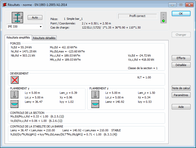

La boîte de dialogue Résultats détaillés affiche tous les résultats disponibles des calculs de la barre (acier, bois ou aluminium).
- Accès
- Cliquez sur n'importe quelle ligne dans la boîte de dialogue Résultats détaillés.
Eléments de la boîte de dialogue
- Propriétés de la section
- Ce groupe contient une représentation graphique de la section sélectionnée.
- Entrez un nom de section, p. ex. IPE 100, puis cliquez sur Auto pour calculer tous les paramètres réglementaires pour la section automatiquement.
Remarque : Les paramètres réglementaires sont calculés en fonction des données affichées dans la partie supérieure de la boîte de dialogue, telles que le numéro, le point et le groupe de la barre, ainsi que les paramètres de la section sélectionnée.
Conseil : Saisissez la première lettre du nom de la section, puis appuyez sur la touche Entrée pour afficher la liste des sections correspondantes dans la liste déroulante.
- Barre
- Affiche le numéro de la barre.
- Point/Coordonnée
- Affiche le numéro du groupe.
- Cas de charge
- Affiche le nom du cas de charge pour lequel la vérification/le dimensionnement a été effectué.
- Résultats
- Les résultats peuvent être interprété comme suit :
Section correcte
Section incorrecte
Les contraintes dépassent la valeur de résistance admissible.
Section instable
L'élancement de la barre dépasse la valeur d'élancement admissible.
Section incorrecte et instable
Les valeurs de contraintes admissibles et l'élancement admissibles sont dépassées.
- Onglets
- La boîte de dialogue Résultats détaillés contient généralement deux onglets :
Résultats simplifiés
Résultats détaillés
- Deux onglets supplémentaires sont disponibles avec la norme Eurocode3 et la norme polonaise PN :
- Déplacements : contient les résultats des calculs pour l'état limite de service.
- Fourrures/Contreventement : contient les résultats de la vérification des éléments reliant les membrures de barres complexes.
Remarque : Le contenu de cette boîte de dialogue dépend de la norme selon laquelle les pondérations des barres/groupes ont été effectués.
- Changer
- Remplace la section d'origine par la valeur entrée dans la boîte de dialogue Résultats détaillés.
- Contreventement
- Ouvre la boîte de dialogue Assemblage des membrures et permet de sélectionner/vérifier les éléments d'assemblage des membrures de la barre.
Remarque : Cette option est disponible lors de la vérification ou du calcul de barres complexes pour la norme Eurocode3 et la norme polonaise PN uniquement.
- Efforts
- Ouvre la boîte de dialogue Vérification manuelle.
- Les valeurs des efforts internes agissant sur la barre sélectionnée sont transmises ici.
- Détaillés
- Ouvre la boîte de dialogue Analyse détaillée qui permet d'effectuer une analyse détaillée des barres en I soudées ou laminées.
- Note de calcul
- Ouvre une version éditable de la note de calcul dans laquelle vous pouvez modifier les données et les résultats de la vérification/du dimensionnement.
