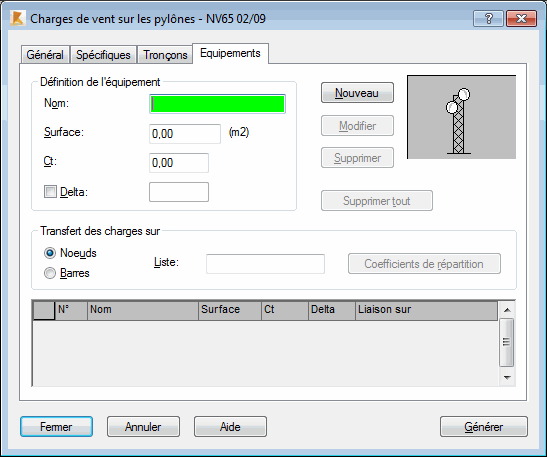

Ouvrez la boîte de dialogue Charges du vent sur les pylônes et cliquez sur l’onglet Equipement pour le sélectionner afin d’afficher la boîte de dialogue suivante.
Les options disponibles dans cet onglet servent à définir les surfaces additionnelles dont l’influence sur les charges de vent sur la structure est importante (antennes, tableaux, panneaux etc.).
Pour définir de nouvelles surfaces pour une structure :
