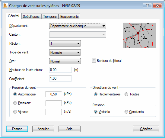

L’option génère la neige et des charges de neige et de vent dans les types de structures suivants : mâts de treillis, poteaux, pylônes (haute tension), tours de transmission, tours de diffusion, etc.
Générez une charge de neige ou de vent en :
Tous les autres éléments de structure (équipement de structure) qui ne sont pas placés dans le plan de la structure des voiles doivent uniquement être définis dans l’onglet Equipement de la boîte de dialogue. L’équipement ne doit pas être modélisé à l’aide des barres de structure, car il peut empêcher l’algorithme de reconnaître les voiles de la structure.
La boîte de dialogue contient quatre onglets :
Les boutons standard (Fermer, Aide et Annuler), ainsi que le bouton Générer sont situés dans la partie inférieure de la boîte de dialogue. Cliquez sur Générer pour générer une charge de vent sur une tour et une note de calcul.
