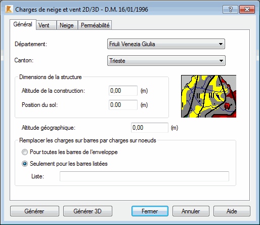

Après l’ouverture de la boîte de dialogue Charge de neige et vent et un clic sur l’onglet Général, la boîte de dialogue suivante s'affiche.
La boîte de dialogue contient les options de base exigées par la norme climatique nationale sélectionnée dans la boîte de dialogue Préférences de la tâche. Après le choix de chacune des options, en haut à droite de la fenêtre, le logiciel affiche l'icône qui représente de façon schématique la signification de l'option sélectionnée.
La boîte de dialogue est divisée en plusieurs champs contenant certaines groupes d’options. La partie du milieu de la boîte de dialogue contient les options suivantes :
Le champ Remplacer les charges sur barres par charges nodales comprend les options suivantes :
