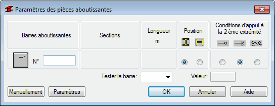

Pour définir les paramètres des barres adjacentes pour le calcul du coefficient de flambement de la barre principale, cliquez sur
dans la boîte de dialogue Conditions de flambement.
Saisissez les informations suivantes relatives à la barre principale :
Si plusieurs normes s'appliquent (ADD8, Eurocode3, NEN6770/6771, PN90), un autre paramètre est inclus : la méthode d'appui de l'autre extrémité de la barre adjacente. Les types d'appui disponibles dépendent de la norme sélectionnée.
Une fois la barre adjacente du numéro sélectionné est en place, la valeur du coefficient de flambement est disponible dans la partie inférieure de la boîte de dialogue. Après la sélection du numéro de la barre adjacente dans le champ Tester la barre, le champ Valeur affiche la valeur du coefficient de flambement calculé par le logiciel.
Pour définir manuellement les paramètres des barres aboutissantes, cliquez sur le bouton Manuelle dans la partie inférieure de la boîte de dialogue. La définition manuelle des paramètres de la barre adjacente s'affichent dans une autre fenêtre.
Pour définir les paramètres des barres à inertie variable, cliquez sur le bouton Paramètres.
