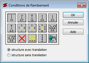

Cette boîte de dialogue permet de définir la longueur de flambement des barres.
Sélectionnez l'une des icônes avec les conditions d'appui appropriées à l'extrémité pour spécifier automatiquement le coefficient de longueur de flambement.
La signification des différentes couleurs de l'icône est la suivante : rouge pour les calculs de structure avec possibilité de déplacement, bleu pour les structures sans possibilité de déplacement.
