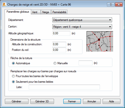

Après l’ouverture de la boîte de dialogue Charge de neige et vent et après un clic sur l’onglet Paramètres généraux, le logiciel affiche la boîte de dialogue suivante :
Cet onglet contient les options de base nécessaires pour le calcul de la structure suivant la norme climatique sélectionnée dans les Préférences de la tâche. Lorsque vous sélectionnez l’une des options, en haut à droite de la fenêtre, le logiciel affiche l’icône qui représente de façon schématique la signification de l’option sélectionnée.
La boîte de dialogue se divise en plusieurs champs, organisés en groupes. La partie supérieure de l'onglet regroupe les options :
Le champ Dimensions de la structure contient les deux options suivantes :
- Hauteur de la structure - Permet de définir la hauteur de la structure. Ce paramètre sert à déterminer la pression du vent.
- Cote de niveau - Indique la cote de niveau de la structure. Pour les éléments de la structure se trouvant au dessous du niveau du sol, les charges climatiques ne seront pas générées.
La zone Flèche de la toiture contient les options suivantes :
Le champ Remplacer les charges sur barres par charges nodales comprend les options suivantes :
- Pour toutes les barres de l’enveloppe - Si vous sélectionnez cette option, les charges de neige et vent générées pour toutes les barres de l’enveloppe seront converties aux charges nodales.
- Seulement pour les barres listées - Si vous sélectionnez cette option, les charges de neige et vent définies pour les barres sélectionnées appartenant à l’enveloppe seront converties aux charges nodales. Saisissez les numéros des barres sélectionnées dans le champ Liste.
- Liste - Affiche la liste des barres de l’enveloppe pour lesquelles la charge répartie est convertie en charge nodale. La liste de barres peut être définie en mode texte (pour cela, saisissez leurs numéros) ou en mode graphique. Les charges de neige et vent seront générées dans les nœuds des barres.
