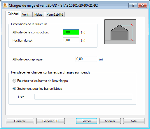

Général
Après l’ouverture de la boîte de dialogue Charge de neige et vent et un clic sur l’onglet Général, la boîte de dialogue suivante s'affiche.
Cette boîte de dialogue contient les options de base nécessaires pour le calcul de la structure suivant la norme climatique sélectionnée dans la boîte de dialogue Préférences de la tâche. Après le choix de chacune des options, en haut à droite de la fenêtre, le logiciel affiche l'icône qui représente de façon schématique la signification de l'option sélectionnée.
La boîte de dialogue est divisée en plusieurs champs contenant certaines groupes d’options. Les options suivantes sont regroupées dans le champ Dimensions de la structure :
Dans la partie centrale de la boîte de dialogue, l’option Altitude géographique indique l’altitude au-dessus du niveau de la mer à laquelle se trouve la structure.
Remarque : L’altitude géographique doit toujours être définie en mètres.
Le champ Remplacer les charges sur barres par charges nodales comprend les options suivantes :
