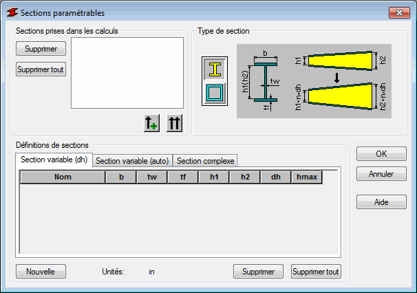

Cliquez sur le bouton Sect. Param. dans la boîte de dialogue Définition (onglet Groupes pour les sections acier/aluminium). Le logiciel affiche alors la boîte de dialogue suivante :
Vous pouvez sélectionner un des deux types de sections (la sélection est effectuée dans le champ Type de section affiché à droite, en haut de la boîte de dialogue) :
Cette partie de la boîte de dialogue affiche un dessin schématique représentant le type de section sélectionné et les désignations des dimensions. La définition des champs de coupes définit les cotes de la coupe acier/aluminium.
Pour définir une nouvelle section :
Pour supprimer des sections de la liste :
Deux types de sections sont disponibles :
L'onglet Section complexe définit des barres complexes.
Pour que les sections définies soient prises en compte dans les calculs, il faut les "transférer" dans le champ Sections prises dans les calculs. Il existe deux méthodes pour inclure les sections définies :
Prise en compte des sections dans les calculs :
