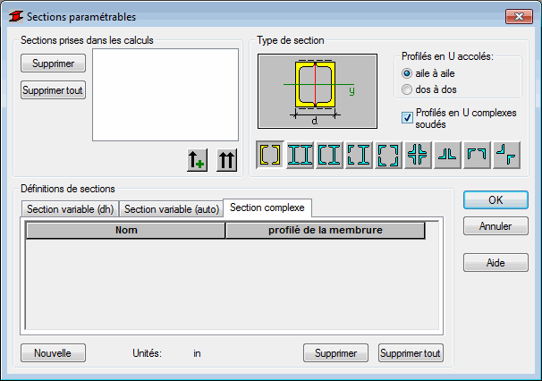

Pour accéder à l'option, cliquez sur l'onglet Section complexe dans la boîte de dialogue Sections paramétrables. Le logiciel affiche la boîte de dialogue ci-dessous :
Dans la boîte de dialogue, les neuf sections complexes les plus utilisées sont disponibles (la sélection se fait dans la zone Type de section dans la partie supérieure droite de la boîte de dialogue) :

Pour certains types de sections complexes, l’option Sections en U complexes soudées est disponible. Si cette option est activée, les membrures de la section complexe sont assemblées à l’aide de soudures sur la longueur de la section.
