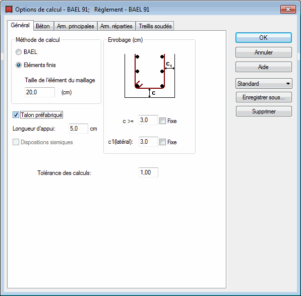

Après l'ouverture de la boîte de dialogue Options de calcul des poutres-voiles et la sélection de l'onglet Général, la boîte de dialogue ci-dessous s'affiche à l'écran.
Dans la partie supérieure de la boîte de dialogue, vous pouvez sélectionner la méthode de calcul des poutres-voiles :
Limitations de la méthode :
La différence maximale de hauteur entre les travées adjacentes est égale à 1 m.
La distance entre l'ouverture et le bord de la poutre-voile ne doit pas être inférieure à la largeur de l'ouverture.
La description détaillée des règles de modélisation des poutres-voiles à l’aide de la méthode simplifiée BAEL est disponible dans le chapitre Calcul de l'armature des poutres-voiles - principes.
La description détaillée des règles de modélisation des poutres-voiles à l’aide de la Méthode par Eléments Finis est disponible dans le chapitre Principes de modélisation des poutres-voiles à l’aide de la MEF
