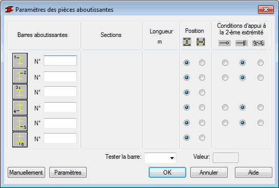

Pour définir les paramètres des barres adjacentes pour le calcul du coefficient de flambement de la barre principale, cliquez deux fois sur
dans la boîte de dialogue Conditions de flambement.
Saisissez les informations suivantes relatives à la barre principale :
Pour certaines normes (ADD8, Eurocode3, NEN6770/6771, PN90), un paramètre supplémentaire est inclus : la méthode selon les conditions d'appui à la deuxième extrémité de la barre aboutissante. Les types d'appui pour l'extrémité opposée dépendent des conditions définies pour les pièces acier.
Dans la partie inférieure de la boîte de dialogue, vous pouvez vérifier quelle sera la valeur du coefficient de flambement après la mise en place de la barre aboutissante dont le numéro est sélectionné. Après la sélection du numéro de la barre aboutissante dans le champ Tester la barre, la valeur du coefficient de flambement s'affiche.
Pour définir manuellement les paramètres des barres aboutissantes, cliquez sur le bouton Manuelle dans la partie inférieure de la boîte de dialogue. La définition manuelle des paramètres des barres aboutissantes s'affiche à l'écran.
Pour définir les paramètres des barres à inertie variable, cliquez sur le bouton Paramètres et saisissez les informations dans la boîte de dialogue supplémentaire.
