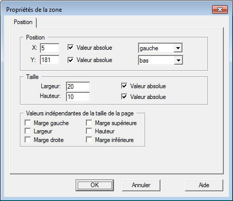

La boîte de dialogue Propriétés de la zone ou Propriétés de tableau présentée ci-dessous vous permet de spécifier les paramètres d'une zone ou d'un tableau défini. Vous pouvez ouvrir la boîte de dialogue lorsque vous sélectionnez une zone ou un tableau et
L'onglet Position contient les mêmes options que l'onglet correspondant dans la boîte de dialogue Propriétés du texte. En outre, vous pouvez déterminer la taille de la vue et indiquer les valeurs qui sont indépendantes du format de page (dans la configuration par défaut, toutes les valeurs sont recalculées proportionnellement par le module d'impression de Robot lorsque le format de page est modifié).
Une autre option d'orientation est disponible dans la boîte de dialogue pour définir les paramètres du tableau.
