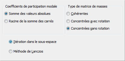

Cliquez sur le menu Outils > Préférences de la tâche > Analyse de la structure pour ouvrir la boîte de dialogue Analyse modale.
Vous pouvez définir les paramètres d’analyse modale suivants :
Somme des valeurs absolues - le coefficient de participation est calculé pendant les calculs dynamiques en tant que somme des valeurs absolues des coefficients pour chaque direction.
Racine de la somme des carrés - le coefficient de participation est calculé lors des calculs dynamiques comme la racine carrée de la somme des carrés pour chaque direction.
Cohérentes- matrice toujours associée à des degrés de liberté de rotation.
Concentrées avec rotations - matrice diagonale concentrée avec des degrés de liberté de rotation.
Concentrées sans rotation - matrice diagonale concentrée sans degrés de liberté de rotation.
Itération dans le sous-espace - cette méthode est utilisée dans la résolution du problème aux valeurs propres.
Méthode de Lanczos - cette méthode est utilisée dans l'algorithme du problème aux valeurs propres. Vous pouvez ainsi obtenir les n premiers vecteurs et valeurs propres avec une exactitude quelconque. Cette méthode repose sur l'ensemble d'équations du problème aux valeurs propres avec les vecteurs de Lanczos.
