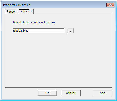

La boîte de dialogue Propriétés de la vue présentée ci-dessous vous permet de définir les paramètres d'un dessin. La boîte de dialogue s'ouvre après la sélection d'un dessin à en procédant comme suit :
La boîte de dialogue comporte deux onglets : Position et Propriétés. L'onglet Position contient les mêmes options que l'onglet analogue dans la boîte de dialogue Propriétés du texte. En outre, il permet de déterminer la taille de la vue et d'indiquer les valeurs qui sont indépendantes du format de page (dans la configuration par défaut, toutes les valeurs sont recalculées proportionnellement par le module d'impression de Robot lorsque le format de page est modifié).
L'onglet Propriétés affiché dans la figure ci-dessus vous permet de choisir le fichier contenant le dessin requis (deux formats de fichier sont admis : *.bmp et *wmf).
