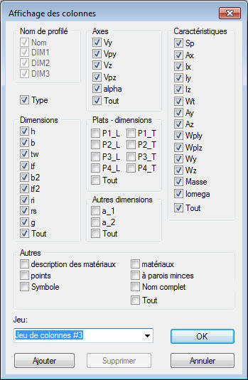

Sélectionnez l'option Affichage > Colonnes ou cliquez sur
(Modifier le jeu de colonnes affichées dans le tableau) pour définir les colonnes à afficher.
Sélectionnez les valeurs à afficher dans la section de table des propriétés. Colonnes principales et Toute les colonnes (le tableau présente toutes les colonnes disponibles) sont les deux jeux de colonnes par défaut. Ces jeux ne peuvent pas être modifiés. Cependant, les jeux définis par l'utilisateur peuvent être modifiés à tout moment.
Définissez votre propre jeu de colonnes pour le tableau.
