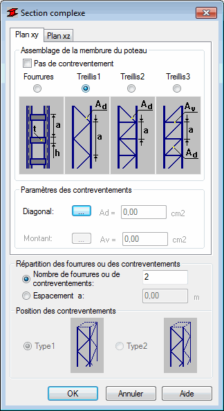

L'option sert à définir les paramètres des barres composées. L’option est disponible après un clic sur le bouton Section complexe situé dans la boîte de dialogue Définition de barre - paramètres.
Si vous activez l’option Face treillis, le logiciel effectuera les calculs de la barre avec la prise en compte des principes donnés pour les barres à plusieurs membrures conformément au point 4.7 de la norme PN-90/B-03200 ou conformément au point 5.9 de la norme Eurocode 3.
Le champ de Répartition des fourrures ou des champs en treillis définit l'organisation des éléments qui relient les membrures de pilier spécifiques. Il existe deux méthodes permettant de spécifier la répartition d'éléments :
Les plans spécifiques des fourrures (treillis) sont parallèles aux axes locaux d'une section complexe (x - axe longitudinal de la barre, y – axe horizontal, z – axe vertical). Dans l’onglet Plan XY, il est possible de définir les types de fourrures ou de diagonales situées dans le plan parallèle à l’axe local y. Analogiquement, sur l’onglet Plan XZ, vous pouvez définir les paramètres des fourrures ou des contreventements situés dans le plan parallèle à l’axe local z. Si vous activez l’option Pas de contreventement, les membrures multiples au sens propre du terme ne sont pas considérées dans les calculs et les calculs sont effectués suivant l’hypothèse de l’union parfaite des membrures dans le plan donné.
Pour la norme Eurocode 3, la sélection de l’option Fourrures rend disponible la définition des dimensions des fourrures (hauteur, épaisseur). La sélection d’un des types de treillis (Treillis 1, 2, 3) rend accessibles les options permettant la définition des barres de contreventements. On part du principe que les diagonales et les montants sont habituellement réalisés avec les mêmes sections. Pour la norme Eurocode 3, en cas d’un treillis de type 3, l’utilisateur peut définir des sections différentes pour les diagonales et pour les montants. Un clic sur le bouton (…) situé à droite de l’option Section diagonale (ou des options Diagonale / Montant pour la norme Eurocode 3) entraîne l’ouverture de la boîte de dialogue Sélection de la section dans laquelle vous pouvez définir le nom de l’élément du treillis. La sélection de la section entraîne la saisie automatique de sa section dans le champ d’édition Ad (Av).
