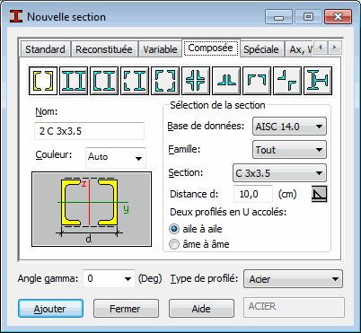

La figure suivante illustre l'onglet Composée de la boîte de dialogue Nouvelle section.

Les éléments suivants peuvent être définis dans l'onglet Composée :
Si vous avez sélectionné l’option Deux sections en U, vous pouvez positionner les sections de deux manières :
De même, lorsque l'option Section en U et section en I est sélectionnée, la section en U et la section en I peuvent être définies dos à dos ou face à face l'une par rapport à l'autre.
Si vous avez sélectionné l’option Deux cornières, vous pouvez positionner les cornières l'une par rapport à l'autre de deux manières différentes :
Pour éviter les erreurs de calcul dues à la définition incorrecte de la section composée, Robot vérifie si la géométrie de la section est correcte. Le logiciel vérifie si les sections d'une section composée se chevauchent. Si une erreur se produit, Robot ne vous permettra pas d'enregistrer la section composée.
