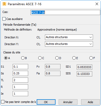

Les paramètres de l'analyse simplifiée sismique d'après la méthode de force latérale équivalente dépendent d'une norme sismique et d'une méthode de définition des valeurs des périodes fondamentales sélectionnées dans la boîte de dialogue Analyse sismique.
Préférences de la tâche
Normes de conception.
Types d'analyse.
La boîte de dialogue Types d'analyse s'ouvre.
La boîte de dialogue Définition d'un nouveau cas s'ouvre.
La boîte de dialogue Analyse sismique s'ouvre.
La boîte de dialogue Paramètres s'ouvre.
La période fondamentale Ta est calculée suivant l'équation 4.6 :
Ta = Ct * hn x
où :
Ct - Coefficient de période de construction en fonction du type de système antisismique utilisé (indiqué par la norme)
X = exposant de formule de période de construction (indiqué par la norme)
h - hauteur de la structure (m), définie par la différence entre l'étendue de la structure et la cote de niveau
Seul Ta dans les deux directions doit être défini.
Cette méthode vous permet de calculer la valeur exacte pour les directions X et Y. Si l'option Périodes avec masse participante max. est désactivée dans la boîte de dialogue Analyse sismique, le premier mode dans la direction où plus de masse est actif. Si cette option est activée, un des modes, qui satisfait les limites et la plupart des masses, est actif dans la direction. La période maximale est calculée d'après la formule :
Tmax = Cu * Ta,
où :
Cu : Coefficient de limite supérieure (Tableau 12.8-1),
Ta : période approximative
(A, B, C, D, E ou F) en fonction des propriétés du sol du site, classées selon le chapitre 20 de la norme ASCE 7.
Conformément à la norme ASCE 7-10, section 1613.3.1, illustrée dans les figures 1613.3.1(1) à 1613.3.1(6) ou à la norme ASCE 7-16 section 11.4.4 :
La force sismique latérale induite à tout niveau est déterminée à partir de :
Fx = V * wx * hk x / (Σ wi * hki) (eq. 12.8-11 et 12.8-12)
où :
wx and wi - hauteur du plancher
h - hauteur depuis le niveau de base jusqu'au niveau approprié
V - effort tranchant de base (cette valeur est calculée dans le logiciel Robot)
