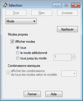

Dans la boîte de dialogue Sélection, vous pouvez sélectionner les modes propres. Pour l'ouvrir, sélectionnez Edition > Sélectionner lorsque l'option Mode est active. Il est également possible de l'activer en cliquant sur
- Mode ou en sélectionnant Vue > Filtre dans le tableau.
Dans cet onglet, vous pouvez sélectionner les paramètres suivants :
La zone Combinaisons quadratiques affiche l’option qui permet de représenter tous les modes selon les formules définies dans la méthode SRSS (Square Root of the Sum of the Squares), CQC (Complete Quadratic Combination), 2SM (somme double) ou 10 %.
