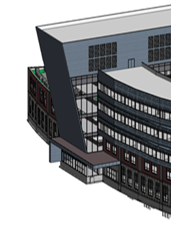

Créez des murs inclinés en tant que murs architecturaux, structurels ou murs-rideaux pour améliorer votre conception.
Vous pouvez utiliser des murs inclinés dans les vues en plan, d'élévation, en coupe, isométriques en 3D et en perspective. Reportez-vous à Insertion d'un mur incliné.
Créez et modifiez des murs inclinés de la même manière que les murs verticaux, à quelques exceptions près. Reportez-vous à Conseils d'utilisation : murs inclinés.
Placez un mur incliné comme vous le feriez pour un mur vertical, puis utilisez le paramètre Occurrence de section pour sélectionner Incliné. Indiquez ensuite l'angle du mur à l'aide du paramètre Angle par rapport à la verticale. Vous pouvez remplacer un mur vertical existant par un mur incliné. Définissez les fenêtres ou les portes insérées dans les murs inclinés afin de suivre l'angle du mur avec Orientation Propriété d'occurrence d'un mur.
