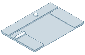

1. Ouvrez l'étude.
  1. Dans Revit, ouvrez le modèle.
  2. Sur le ruban, cliquez sur l'onglet Gérergroupe de fonctions Conception générative Explorer les résultats.
  3. Dans le volet gauche, sélectionnez l'étude contenant le résultat souhaité.

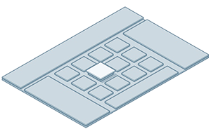

2. Sélectionnez le résultat.
Dans le volet central, sélectionnez le résultat à intégrer au modèle.

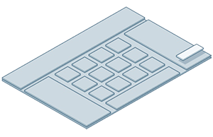

3. Cliquez sur Créer des éléments Revit.
Si le type d'étude inclut la possibilité de créer des éléments, dans le modèle Revit, des éléments sont ajoutés ou modifiés pour implémenter la solution sélectionnée.
Si les éléments ne sont pas visibles dans le modèle, essayez de modifier les paramètres de visibilité/graphiques.
