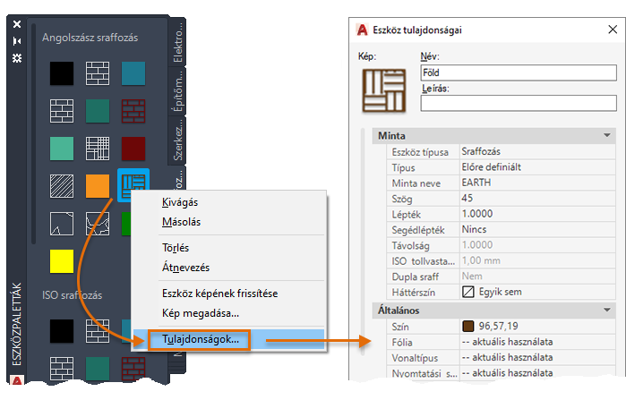

Az eszközpalettához adott eszközök alapértelmezett tulajdonságai megváltoztathatók. Módosíthatja például a blokkok beillesztési léptékét vagy a sraffozási minták fóliáját.
Az Eszköz tulajdonságai párbeszédpanel minden eszköz helyi menüjéből elérhető. Mindegyik eszköztípus számos tulajdonságcsoporttal rendelkezik. Ezek közül néhány általános tulajdonságokat, míg mások a kiválasztott eszköz típusától függő speciális tulajdonságokat tartalmaznak. Íme néhány tipikus tulajdonságcsoport:
