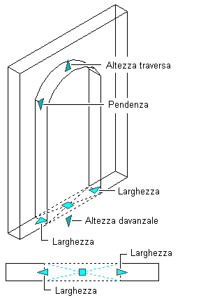

Per modificare le aperture è possibile utilizzare i grip seguenti:
Grip delle quote di apertura
| Grip | Descrizione |
Consente di modificare la larghezza di un'apertura |
Consente di modificare l'altezza di un'apertura È possibile scegliere se modificare l'altezza del davanzale o l'altezza della traversa. |
Consente di spostare un'apertura all'interno di un muro
Pendenza La pendenza si applica alle forme di apertura Pentagono appuntito, Arco e Gotico. |
