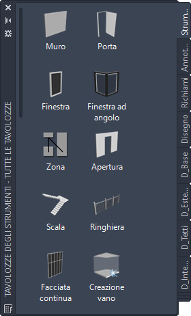

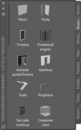

Tavolozza degli strumenti contenente uno strumento Facciata continua
Le seguenti tavolozze contengono uno o più strumenti Facciata continua:
Tavolozza degli strumenti Strumenti Facciata continua
Tavolozza Strumenti di base nel gruppo di tavolozze Design Strumento per lo stile di facciata continua Standard e impostazioni di default per altre proprietà di facciata continua.
Catalogo degli strumenti di design nella Libreria Insieme di strumenti facciata continua e strumenti pannello facciata continua.
Tavolozze degli strumenti personalizzate create dall'amministratore CAD Strumenti con stili e proprietà di facciata continua personalizzati dall'amministratore CAD in base ai progetti o agli standard aziendali.
