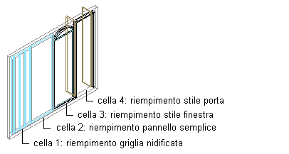

Ogni cella di una griglia può contenere un riempimento pannello che rappresenta i materiali di rivestimento di base, ad esempio un pannello di muro in pietra o una vetrata, oppure un oggetto quale una finestra o una porta.
Tipi di riempimento assegnati ad una facciata continua

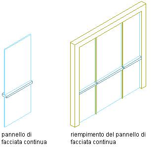

Tra gli altri oggetti che è possibile inserire in una griglia vi sono i pannelli facciata continua e gli assiemi porta/finestra. I pannelli facciata continua vengono utilizzati per rappresentare elementi complessi che si ripetono nell'ambito della facciata continua principale.
Riempimento pannello facciata continua assegnato

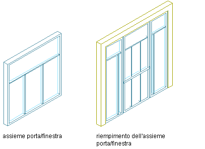

Gli assiemi di finestra svolgono una funzione simile ai pannelli facciata continua, ma oltre ai riempimenti pannello possono contenere oggetti quali porte o finestre. Gli assiemi porta/finestra possono essere inseriti nelle facciate continue e nei muri standard.
Riempimento assieme porta/finestra assegnato

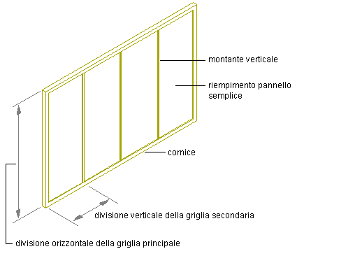

Le griglie sono la base delle facciate continue, dei pannelli facciata continua e degli assiemi porta/finestra. Ogni griglia è composta da quattro tipi di elementi:
Nota: La divisione è un elemento astratto, a differenza degli altri tre tipi di elementi che rappresentano gli elementi fisici di una facciata continua.
Ad ogni tipo di elemento viene assegnata una definizione di default che descrive l'aspetto degli elementi appartenenti a tale tipo.
Tipo di elemento Definizioni di default
Divisioni Griglia principale orizzontale con una quota di cella fissa di 4000 e griglia secondaria verticale con una quota cella fissa di 1500
Riempimenti delle celle Celle contenenti pannelli semplici con uno spessore di 25
Infissi Bordi esterni sinistro, destro, superiore e inferiore della griglia larghi 50 e profondi 100
Montanti verticali Bordi tra una cella e l'altra larghi 25 e profondi 75.

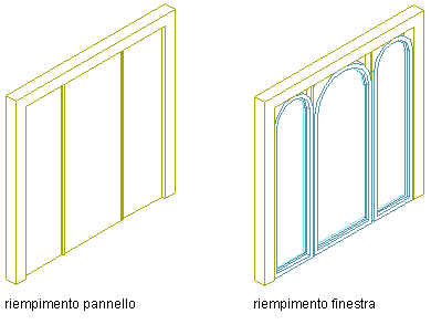

È possibile creare nuove definizioni di elemento e assegnarle nella facciata continua. Ad esempio, è possibile creare più definizioni di riempimento e assegnare riempimenti diversi a celle specifiche della griglia.
Assegnazione di riempimenti differenti alle celle delle facciate continue

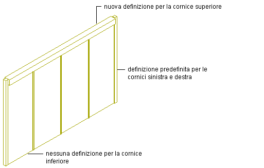

Allo stesso modo, è possibile creare più definizioni di infisso e assegnare poi una definizione diversa a ciascun bordo dell'infisso (superiore, inferiore, sinistro o destro). È comunque possibile creare anche più definizioni di montante verticale.
Impostazioni di differenti definizioni di infisso per ogni bordo di un infisso
