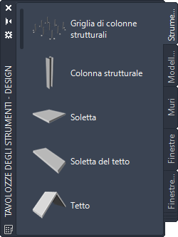

La tavolozza degli strumenti Design contiene strumenti Soletta e Soletta del tetto di esempio che è possibile utilizzare e personalizzare in base alle proprie esigenze. Anche le tavolozze personalizzate create dall'amministratore CAD o da altri utenti possono contenere strumenti Soletta e Soletta del tetto con stili e proprietà personalizzati per i progetti su cui si lavora o i metodi di lavoro utilizzati abitualmente.
Tavolozza degli strumenti contenente strumenti Soletta e Soletta del tetto
