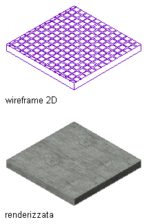

Materiali per solette e solette del tetto
È possibile assegnare materiali ad una soletta o soletta del tetto. Ad una soletta di pavimento, ad esempio, è possibile assegnare un materiale rappresentante piastrelle con bordi in calcestruzzo. Questi materiali sono visualizzati nelle viste wireframe o renderizzate. Le impostazioni dei materiali variano a seconda dei singoli componenti delle solette o solette del tetto, ad esempio il corpo, la gronda e la sottogronda.
Diverse modalità di visualizzazione per una soletta
AutoCAD Architecture 2021 toolset fornisce materiali predefiniti per le comuni finalità di design. I materiali contengono impostazioni per solette e solette del tetto che possono essere utilizzate così come sono oppure modificate per design particolari. È possibile inoltre creare dei materiali ex novo. Se il materiale da creare è destinato esclusivamente alle solette, nominarlo di conseguenza: ad esempio, Soletta – piastrella di ceramica o bordo di soletta - calcestruzzo. In questo modo, si agevola l'organizzazione delle definizioni di materiali.
