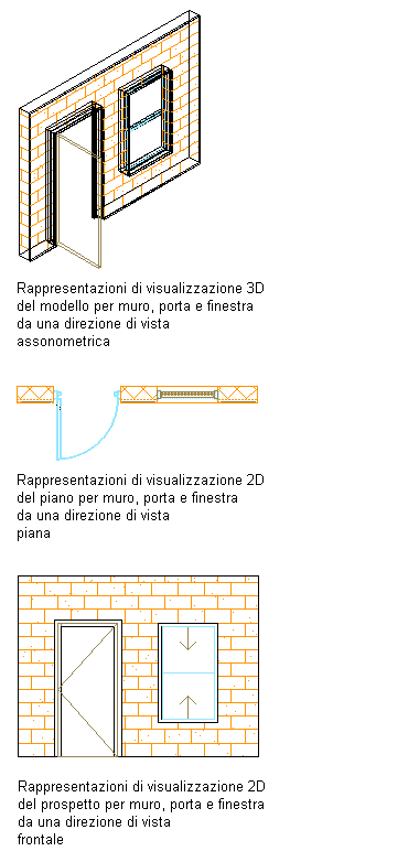

Rappresentazioni di visualizzazione e direzioni di vista
La rappresentazione di visualizzazione non dipende dalla direzione della vista, anche se viene in genere disegnata con una specifica vista in mente.
Oggetti visualizzati da diverse direzioni di vista tramite rappresentazioni di visualizzazione differenti

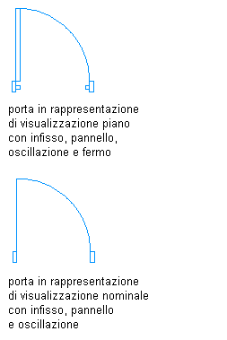

È possibile disegnare un singolo oggetto in modi diversi, a seconda delle esigenze di differenti tipi di disegno. Con la rappresentazione di visualizzazione Piano, ad esempio, vengono disegnati i componenti pannello, infisso, fermo e oscillazione della porta. Con la rappresentazione di visualizzazione Nominale, vengono disegnati i componenti pannello, infisso e oscillazione della porta. Anche se entrambe le rappresentazioni disegnano il pannello della porta, ciascuna lo disegna in modo diverso. Un pannello di porta è disegnato come un rettangolo con la rappresentazione Piano e come una singola linea con la rappresentazione Nominale.
Porte visualizzate nelle rappresentazioni di visualizzazione Piano e Nominale
La rappresentazione di visualizzazione Piano è adatta per le viste bidimensionali (2D) quando è necessario che i componenti siano visibili da una vista piana (Dall'alto). La rappresentazione di visualizzazione Nominale è adatta per le viste 2D quando è necessaria una limitata quantità di dettagli nella vista piana. Ad esempio, le configurazioni di visualizzazione per stampare in scale piccole, dove i dettagli degli oggetti possono essere oscurati, spesso utilizzano la rappresentazione di visualizzazione Nominale.

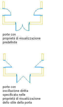

Personalizzazione della visualizzazione di un oggetto
Se la visualizzazione non viene controllata tramite materiali, l'aspetto di un oggetto viene personalizzato modificando le relative proprietà della rappresentazione. Nella rappresentazione di visualizzazione Piano, ad esempio, è possibile disattivare l'oscillazione di una porta, specificare se l'oscillazione è diritta o è un arco, specificare la percentuale di apertura o modificare il layer, il colore e il tipo di linea dell'oscillazione.
Per modificare la visualizzazione di un oggetto, vengono specificate le modalità di applicazione delle modifiche alle istanze dell'oggetto presenti nel disegno. A questo scopo è necessario specificare l'origine delle proprietà di visualizzazione per la rappresentazione di visualizzazione selezionata.
Gli oggetti utilizzano le proprietà di visualizzazione di default, a meno che non siano sostituite dalle proprietà di visualizzazione di uno stile di oggetto o di un oggetto individuale. Di norma, le proprietà di visualizzazione degli stili di oggetto vengono personalizzate in modo che tipi diversi dello stesso oggetto siano visualizzati in modo coerente in tutto il disegno. Può essere necessario sostituire le proprietà di visualizzazione dello stile di un singolo oggetto per ottenere determinati risultati.
