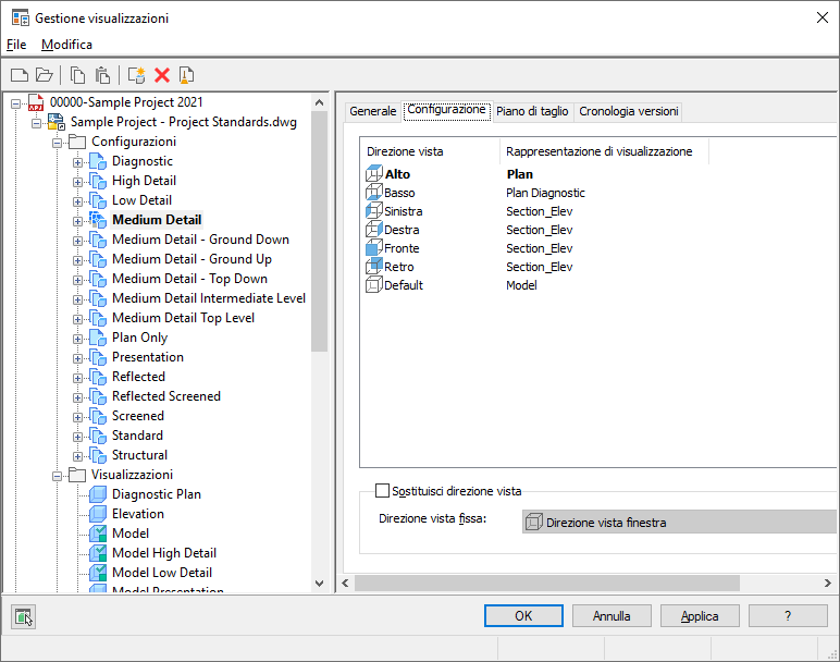

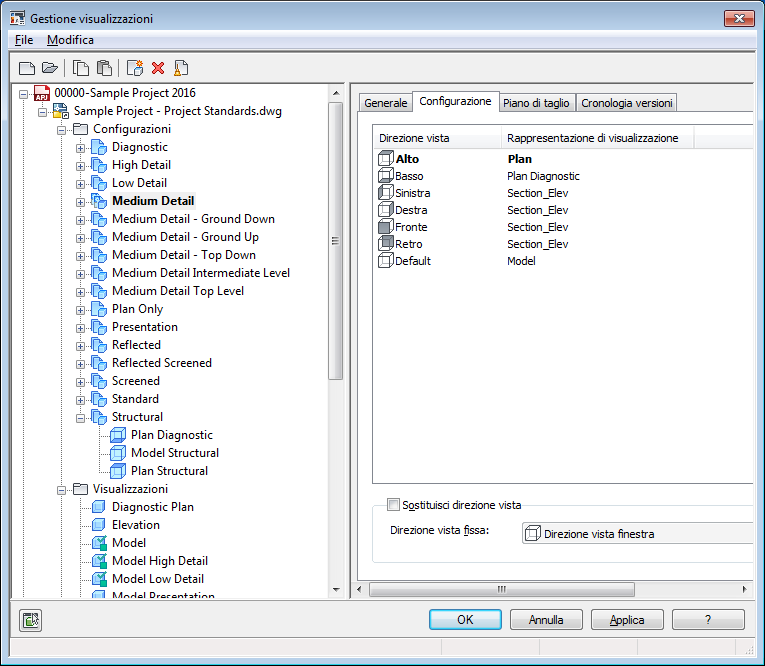

È possibile identificare la visualizzazione assegnata a ciascuna direzione di vista tramite Gestione visualizzazioni. Questa utilità consente di gestire gli elementi del sistema di visualizzazione. Nell'illustrazione seguente è mostrato un disegno con due configurazioni di visualizzazione, Dettaglio medio e Standard.
Configurazioni di visualizzazione di esempio in Gestione visualizzazioni
In Gestione visualizzazioni, alla finestra attiva nel disegno (in grassetto) viene assegnata la configurazione di visualizzazione Dettaglio medio. Nel riquadro sinistro, le visualizzazioni utilizzate vengono elencate sotto il nome della configurazione. L'icona accanto a ciascuna visualizzazione indica le direzioni di vista a cui la visualizzazione è applicata. La scheda Configurazione situata nel riquadro destro consente di visualizzare la direzione di vista mappata per ogni configurazione di visualizzazione. In questo esempio, la direzione di vista corrente nel disegno è Dall'alto. Questa direzione di vista utilizza la visualizzazione Piano. Gli oggetti nella finestra attiva sono visualizzati mediante le rappresentazioni di visualizzazione nella visualizzazione Piano.
Se la direzione di vista nella finestra attiva viene modificata in Frontale, gli oggetti vengono visualizzati mediante le rappresentazioni di visualizzazione nella visualizzazione Section_Elev. Questo vale anche se la direzione di vista nella finestra attiva è Da destra, Da sinistra o Posteriore.
La visualizzazione assegnata alla direzione di vista Default è utilizzata quando viene selezionata una direzione di vista diversa dalle sei viste ortogonali o quando ad una direzione di vista non viene assegnata alcuna visualizzazione. Se la direzione di vista della finestra attiva viene modificata in Dal basso, gli oggetti vengono visualizzati mediante la visualizzazione Modello assegnata alla direzione di vista Default.
