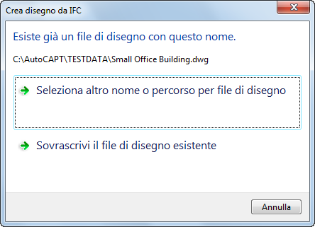

  6. Fare clic su Crea:
    Se... Procedere nel modo seguente...
    si era specificato di creare disegni di progetto al momento dell'importazione del file IFC Quando viene aperto il Navigatore progetto, l'area viene visualizzata automaticamente. Utilizzare il Navigatore progetto per sfogliare i disegni di progetto creati durante l'importazione.
    Sono stati creati disegni non appartenenti al progetto e si desidera visualizzare il disegno del livello principale. Fare clic su Sì.
    Sono stati creati disegni di progetto al di fuori di un progetto di AutoCAD Architecture 2021 toolset e si desidera visualizzare un altro disegno. Fare clic su No.
