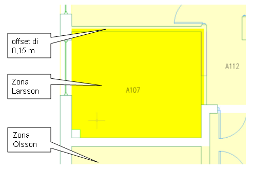

Locatari/Unità
Quando si seleziona lo standard di calcolo area SIS in AutoCAD Architecture 2021 toolset, viene creato automaticamente lo stile di zona Unit Usage_SIS. Questo stile di zona può essere utilizzato per specificare il tipo di uso dei vani presenti nel disegno. Il calcolo del contorno utilizzabile varia a seconda che i vani adiacenti si trovino nella stessa unità o meno. Quando il vano adiacente è associato ad un'altra zona, i contorni utilizzabili vengono creati sul lato interno del muro. Se il vano adiacente è associato alla stessa zona, al contorno utilizzabile viene applicato un offset di 0,15 m rispetto all'interno del muro.

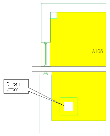

Condotti
I condotti devono essere classificati come tali. I vani dei condotti di ventilazione non hanno contorni utilizzabili. L'area utilizzabile è impostata su N/D. Quando il condotto si trova nella stessa zona dei vani adiacenti, il calcolo dei contorni utilizzabili dei vani adiacenti viene eseguito tenendo conto di una distanza di 0,15 m dal condotto. La distanza viene misurata a partire dalla parte interna del muro verso il condotto. Se invece il condotto non si trova nella stessa zona dei vani adiacenti, i contorni utilizzabili dei vani adiacenti vengono calcolati a partire dall'interno del muro.

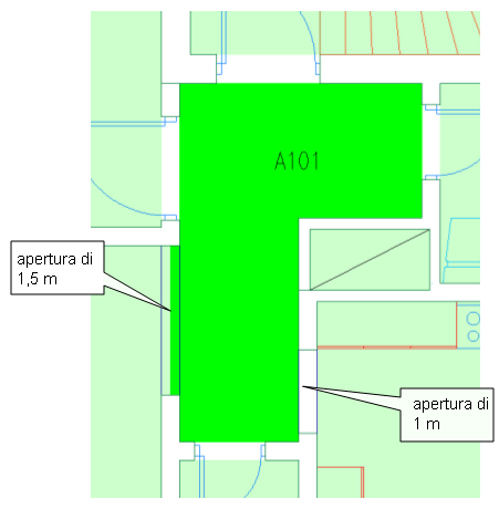

Area netta (NTA)
Per la generazione dei contorni netti con lo standard SIS sono applicabili le convenzioni seguenti:

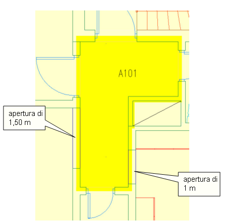

Area utilizzabile (BRA)
Per la generazione dei contorni utilizzabili con lo standard SIS sono applicabili le convenzioni seguenti:
