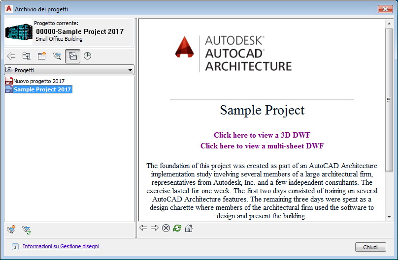

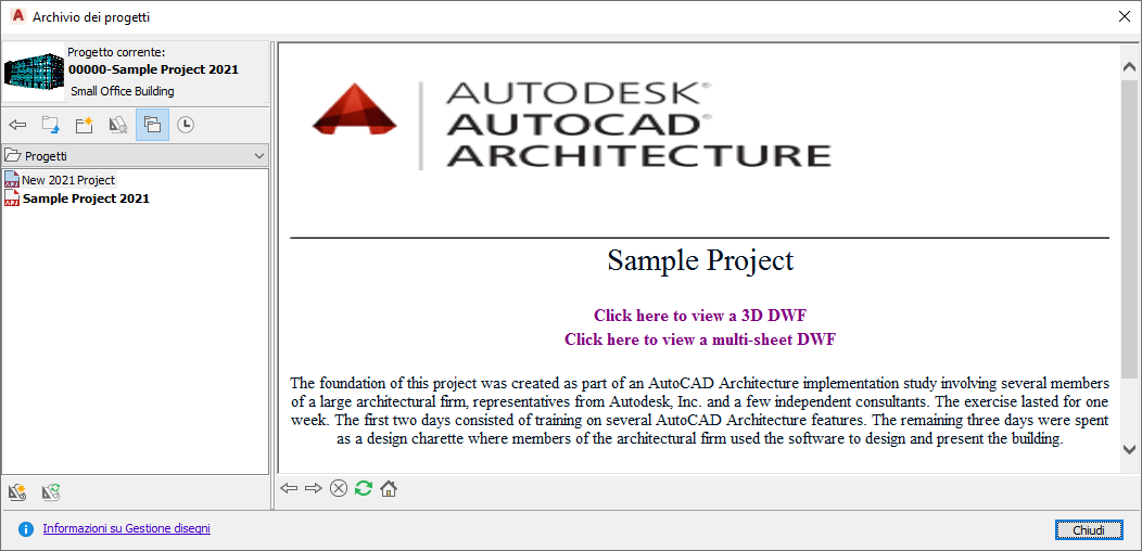

Archivio dei progetti
Nel riquadro sinistro dell'Archivio dei progetti, è possibile selezionare il progetto corrente, creare nuovi progetti, cercare progetti esistenti e visualizzare la cronologia dei progetti. Mediante il menu di scelta rapida è inoltre possibile modificare le proprietà del progetto, chiudere il progetto, copiare la struttura del progetto, creare un pacchetto eTransmit del progetto e archiviare il progetto. Tutte le informazioni immesse in questo riquadro sono relative all'intero progetto. Il riquadro destro dell'Archivio dei progetti incorpora una finestra Internet Explorer per consentire l'esplorazione della home page del progetto.
