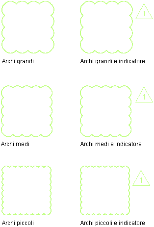

Le annotazioni fumetto di revisione vengono utilizzate per segnalare le aree da rivedere in un disegno. In precedenza disponibili come blocchi di contenuto in DesignCenter, nella nuova versione queste annotazioni sono state aggiunte agli strumenti nelle tavolozze e nella Libreria.
Strumenti Fumetto di revisione
Se un fumetto di revisione presenta un indicatore, il simbolo dell'indicatore sarà un riferimento blocco a cui può essere applicata una scala annotativa. Alla polilinea della forma del fumetto non viene applicata la scala annotativa.
