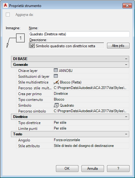

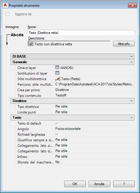

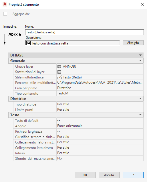

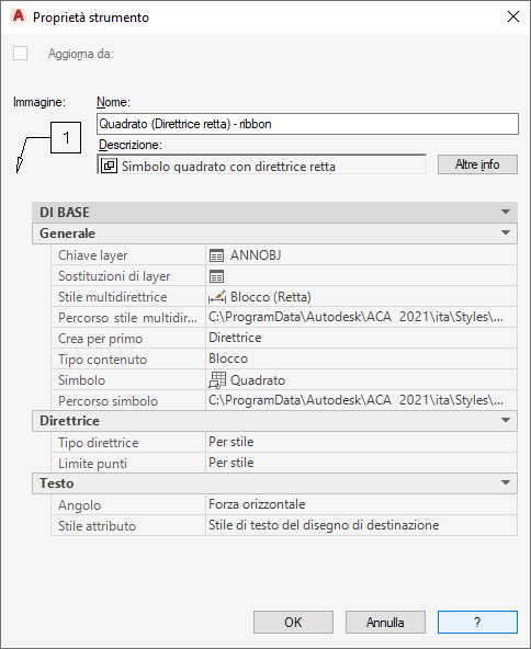

Nelle seguenti figure vengono illustrate le impostazioni del foglio di lavoro Proprietà strumento per due delle versioni di default dello strumento Annotazione: lo strumento basato su testo Testo (Direttrice retta) e lo strumento Quadrato (Direttrice retta). Osservare i valori diversi presenti in Tipo di contenuto nella categoria Generale. Quando il tipo di contenuto è testo multilinea (TestoM), nella categoria Testo vengono visualizzate delle impostazioni aggiuntive. Analogamente, quando il tipo di contenuto è Blocco, vengono visualizzate delle impostazioni per Simbolo e Percorso simbolo. Anche le impostazioni disponibili nella categoria Direttrice variano a seconda del valore corrente impostato per Tipo direttrice.
Proprietà dello strumento Annotazione basato su testoM
Proprietà dello strumento Annotazione basato su blocchi

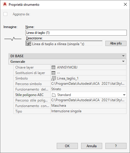

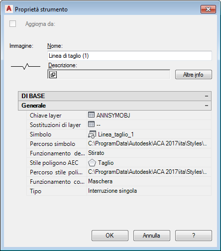

Gli strumenti per l'inserimento di contrassegni di interruzione basati su blocchi vengono utilizzati per il mascheramento o il ritaglio degli oggetti sottostanti con una polilinea e un poligono AEC. Lo strumento per l'inserimento di contrassegni di interruzione di default è lo strumento Linea di taglio fornito nella tavolozza degli strumenti Annotazione. Sono disponibili altri tipi di contrassegno di interruzione nel catalogo di strumenti standard e nel catalogo della documentazione della Libreria.
Nella seguente tabella vengono elencate e descritte le proprietà dei contrassegni di interruzione configurabili nel foglio di lavoro Proprietà strumento. Una volta inserito un contrassegno di interruzione in un disegno, è possibile modificarne le proprietà utilizzando la relativa tavolozza delle proprietà.
