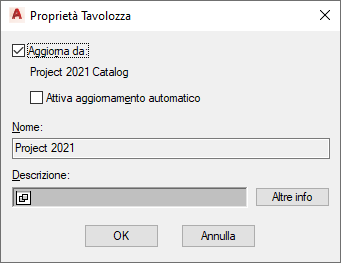

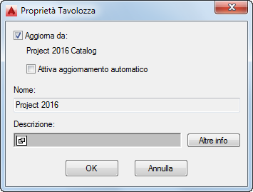

Per verificare se un elemento nell'insieme delle tavolozze degli strumenti è collegato, fare clic con il pulsante destro del mouse sull'elemento, quindi scegliere Proprietà. Se l'opzione Aggiorna da è attivata ed è indicata una sorgente, come mostrato di seguito, l'elemento è collegato.
Proprietà Aggiorna da di una tavolozza collegata
Se si seleziona Attiva aggiornamento automatico ogni volta che si avvia il software, tutte le tavolozze degli strumenti collegate vengono aggiornate per propagare eventuali modifiche apportate alla tavolozza degli strumenti e al relativo contenuto nel catalogo di strumenti.
