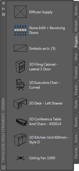

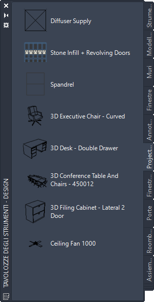

Per utilizzare l'elemento di un catalogo di strumenti in AutoCAD Architecture 2021 toolset, trascinarlo nell'area di lavoro del software. Se in questa area si trascina una tavolozza degli strumenti, viene aggiunta all'insieme delle tavolozze degli strumenti di default.
Tavolozza di AutoCAD Architecture 2021 Toolset, con una tavolozza degli strumenti aggiunta
La tavolozza aggiunta all'insieme delle tavolozze degli strumenti risulterà disponibile ogni volta che sia avvierà AutoCAD Architecture 2021 toolset.
