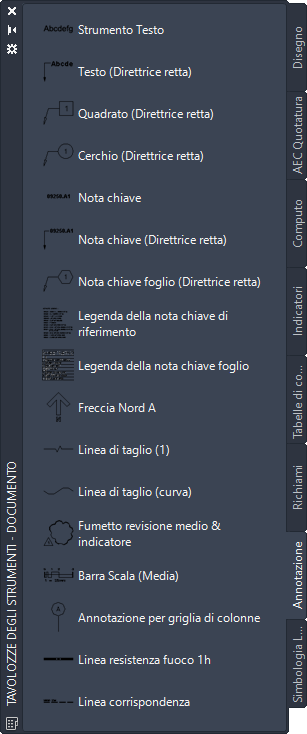

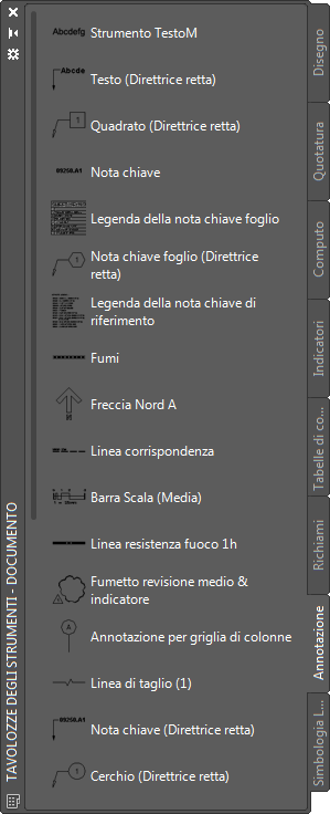

Gli strumenti di annotazione si trovano nella scheda Annotazione della tavolozza degli strumenti Documento:

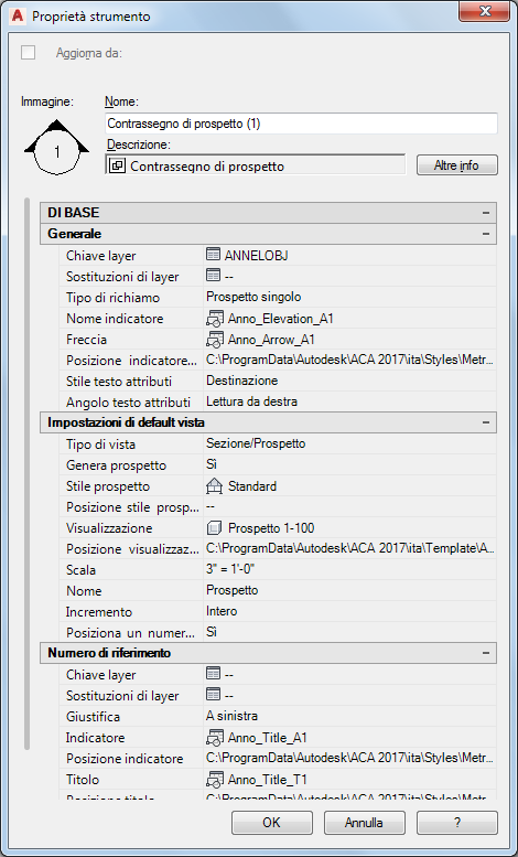

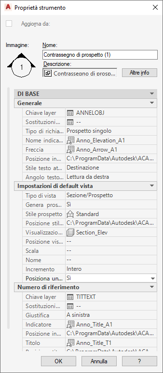

Il tipo specifico di annotazione, il relativo aspetto e le altre caratteristiche sono determinati da valori modificabili dall'utente nel foglio di lavoro Proprietà strumento, accessibile dal menu di scelta rapida dello strumento.
