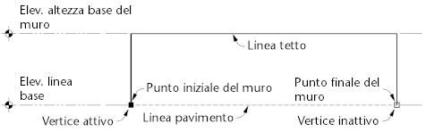

Modifica della linea del tetto di una facciata continua

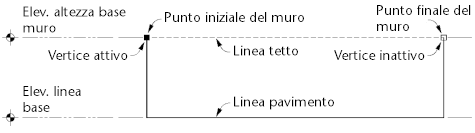

Modifica della linea del pavimento di una facciata continua

In AutoCAD Architecture 2021 toolset sono disponibili numerosi metodi per la modifica delle linee del tetto e del pavimento. Il primo passo consiste nel creare graficamente una condizione personalizzata per la linea del tetto o del pavimento. In seguito sarà possibile perfezionare tale condizione specificando dei valori precisi nel foglio di lavoro Linea tetto/pavimento del riquadro proprietà.
