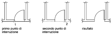

Un oggetto può essere diviso in due oggetti, separati o meno da uno spazio. È inoltre possibile unire gli oggetti per creare un oggetto singolo o più oggetti.
Utilizzare SPEZZA per inserire uno spazio all'interno di un oggetto creando due oggetti separati. Il comando SPEZZA viene spesso utilizzato per creare lo spazio necessario all'inserimento di un blocco o di testo.
È possibile creare interruzioni nella maggior parte degli oggetti geometrici, ad eccezione di blocchi, quote, multilinee e regioni. In alternativa, utilizzare ESPLODI su questi tipi di oggetti, quindi creare interruzioni nella geometria dissociata.
Per spezzare un oggetto, ad esempio una linea, un arco o una polilinea aperta in corrispondenza di punto singolo senza creare uno spazio, utilizzare SPEZZAALPUNTO.
