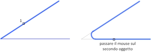

È possibile visualizzare in anteprima i risultati della maggior parte dei comandi di modifica.
L'anteprima fornisce una rapida visualizzazione dei risultati del comando di modifica attivo, mostrando esattamente l'aspetto che assumeranno gli oggetti per effetto del completamento del comando. Quando si apportano modifiche con il comando attivo, è possibile visualizzare istantaneamente in anteprima il risultato finale.
