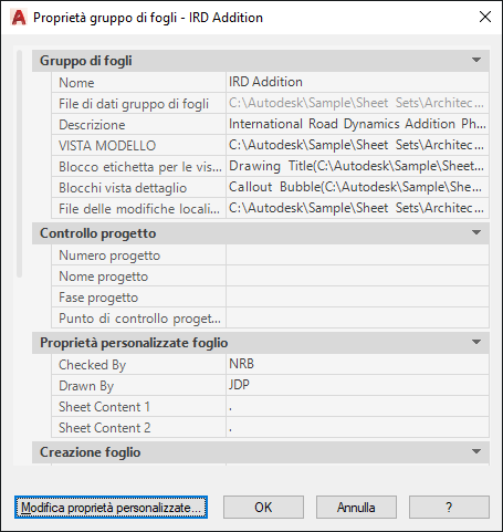

Visualizza informazioni specifiche del gruppo di fogli selezionato.
GRUPPOFOGLI (comando) Trova:
Fare clic in ogni campo per visualizzare una descrizione nella parte inferiore della finestra di dialogo.
Tali informazioni includono il percorso e il nome del file di dati del gruppo di fogli (DST), i percorsi delle cartelle che contengono i file di disegno associati al gruppo di fogli e tutte le eventuali proprietà personalizzate associate al gruppo di fogli.
Vengono visualizzate le opzioni seguenti.
Visualizza il nome del gruppo di fogli.
Visualizza il percorso e il nome del file di dati del gruppo di fogli (DST).
Visualizza una descrizione del gruppo di fogli.
Visualizza i percorsi e i nomi delle cartelle contenenti i disegni utilizzati dal gruppo di fogli.
Visualizza il percorso e il nome del file DWT o DWG contenente i blocchi etichetta del gruppo di fogli.
Visualizza il percorso e il nome del file DWT o DWG contenente i blocchi vista dettaglio del gruppo di fogli.
Visualizza il percorso e il nome del file del modello di disegno (DWT) contenente le modifiche locali di impostazione pagina del gruppo di fogli.
Visualizza diversi campi generalmente utilizzati in progetti quali Numero progetto, Nome progetto, Fase progetto e Punto di controllo progetto.
Visualizza le proprietà personalizzate definite dall'utente associate ad ogni foglio del gruppo di fogli.
Visualizza il percorso e il nome della cartella in cui vengono creati nuovi fogli.
Visualizza il percorso e il nome del file DWG o DWT da utilizzare durante la creazione di nuovi fogli per il gruppo di fogli.
Controlla se verrà richiesto un modello di creazione dei fogli ogni volta che verrà creato un nuovo foglio in un gruppo di fogli.
Visualizza le proprietà personalizzate definite dall'utente associate al gruppo di fogli.
Visualizza la finestra di dialogo Proprietà personalizzate gruppo di fogli.
