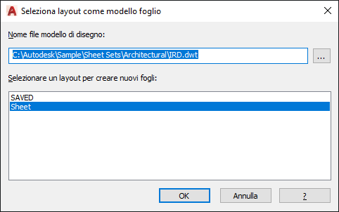

Specifica il percorso della cartella, il file modello di disegno (DWT) e il nome del layout da utilizzare per la creazione di nuovi fogli.
GRUPPOFOGLI (comando) Trova
Vengono visualizzate le opzioni seguenti.
Specifica il nome e il percorso del file modello di disegno da utilizzare per la creazione di nuovi fogli.
Elenca e specifica il nome del layout nel file modello di disegno da utilizzare per i nuovi fogli.
