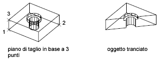

Definisce il piano di taglio in base a tre punti.
