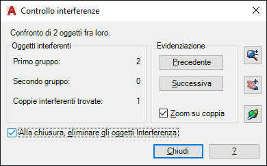

Consente di passare da un oggetto di interferenza all'altro, esegue lo zoom ed elimina o mantiene oggetti di interferenza.
INTERFERENZA (comando) Trova
Vengono visualizzate le opzioni seguenti.
Visualizza il numero di interferenze rilevate tra ciascun gruppo durante l'esecuzione del comando INTERFERENZA.
Visualizza il numero di oggetti selezionati nel primo gruppo.
Visualizza il numero di oggetti selezionati nel secondo gruppo.
Visualizza il numero di interferenze trovate tra gli oggetti selezionati.
Evidenzia gli oggetti di interferenza quando si utilizza Precedente e Seguente per passare da un oggetto all'altro.
Evidenzia l'oggetto di interferenza precedente.
Evidenzia l'oggetto di interferenza successivo.
Esegue lo zoom degli oggetti di interferenza quando si utilizza Precedente e Seguente.
Chiude la finestra di dialogo e avvia il comando ZOOM.
Chiude la finestra di dialogo e avvia il comando PAN.
Chiude la finestra di dialogo e avvia il comando 3DORBITA.
Elimina gli oggetti di interferenza quando viene chiusa la finestra di dialogo.
Chiude la finestra di dialogo ed elimina gli oggetti di interferenza se l'opzione è selezionata.
